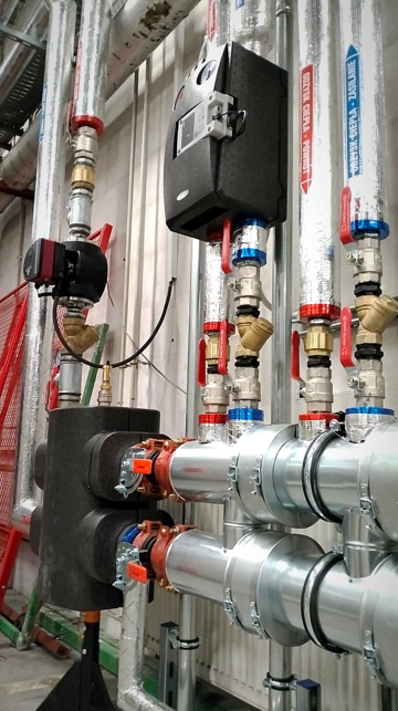

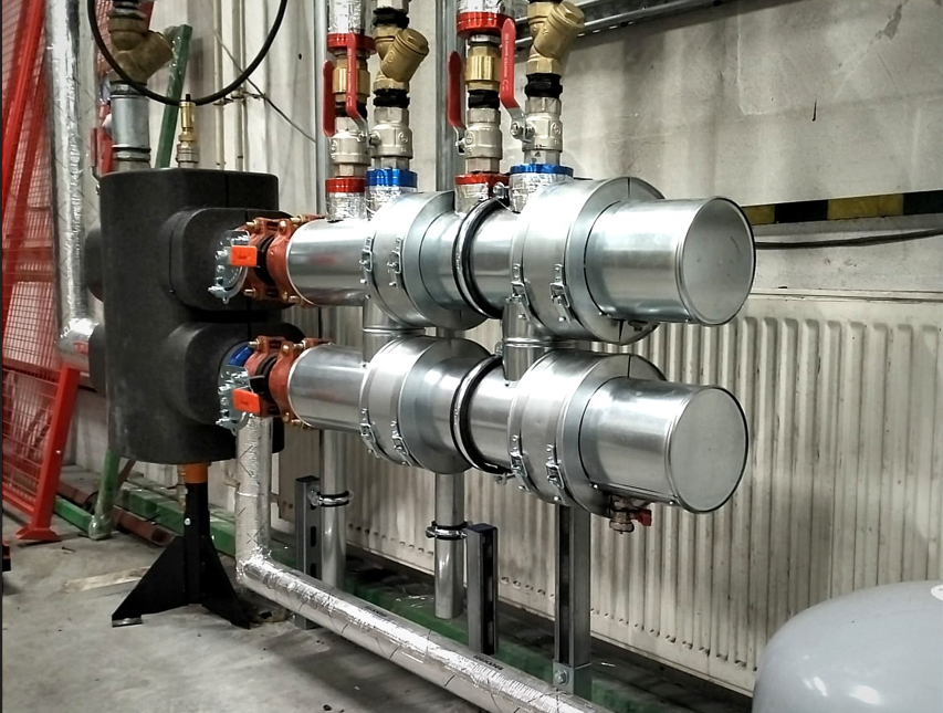

W ramach projektu wykonaliśmy analizę danych pomiarowych, określiliśmy profil pracy sprężarek i zapotrzebowanie na energię cieplną, dobraliśmy układ
odzysku ciepła oraz przygotowaliśmy sposób jego integracji z instalacją kotłową. Następnie zamontowaliśmy urządzenia R-Heat Control RHC110 i R-Heat Pack RHP110,
wykonaliśmy połączenia hydrauliczne, uruchomiliśmy automatykę oraz przeprowadziliśmy testy działania systemu.
