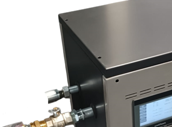

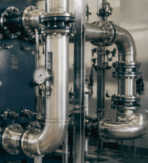

System R-Heat wykorzystuje wodę jako medium transferu ciepła ze sprężarki do użytecznych zastosowań.
Transfer ciepła w oparciu o wodę
Woda ma wysokie przewodnictwo cieplne jako jedne z dostępnych mediów.
Niski spadek ciśnienia w systemie olejowym
Zaledwie 0,13 bar straty przy 40°C oleju sprężarki.
